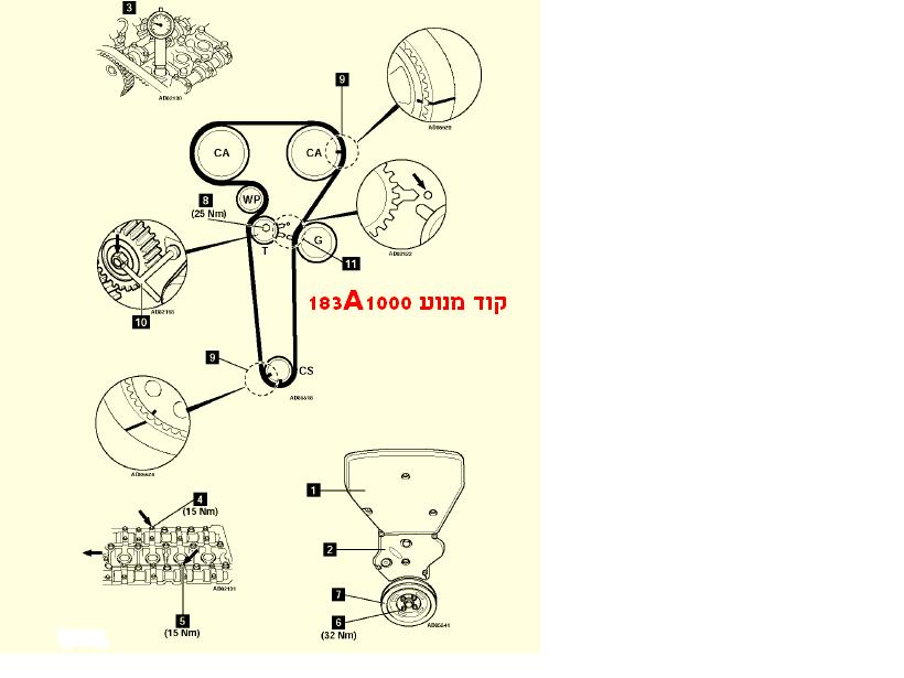

מחפש שרטוט לטיימינג HGT
שלום.
אשמח אם מישהו יעלה שרטוט של הטיימינג ל-HGT 2001.
ובנוסף רציתי לדעת אם יש כלי מיוחד ששולף / מחבר את הוריאטור לקאמשפט? אם למישהו יש אותו מוכן להשכיר.
תודה.

מאחר ואני לא מצליח להעלות קישורים בה"פ, ביקשתי ממך לכתוב בפורום, גם את קוד המנוע.
ישן 12-04-11, 11:10   #3
yakuza
האווטאר של yakuza
תאריך הצטרפות: Jun 2010
הגלגלים שלי: Fiat Punto HGT
הודעות: 140
צודק. 183A1000

ישן 12-04-11, 12:58   #5
קבל.

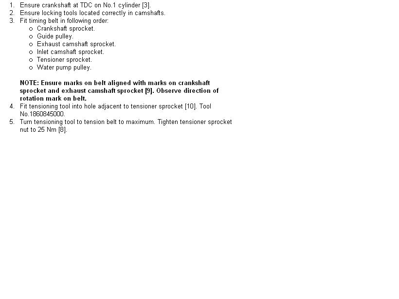

ישן 12-04-11, 13:17   #6
ואלה הוראות ההתקנה.

ישן 12-04-11, 22:00   #7
yakuza
האווטאר של yakuza
הודעות: 140
דוד תודה רבה לך, עזרת לי מאוד!
ומתברר שאין כלי מיוחד להחלפת וריאטור, הוא פשוט מתברג לקאמשפט (ביררתי במוסך השחר).
