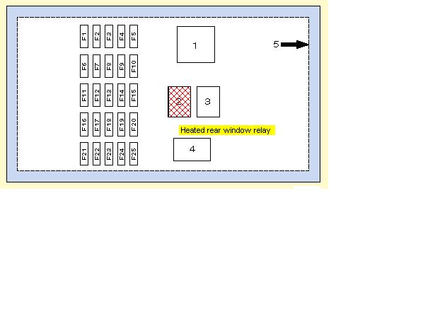

ישן 21-02-11, 17:26   #10
כן יש ממסר מס' 2 בסירטוט המצורף.
שם:  ממסר.JPG
צפיות: 652
גודל:  25.4 KB
