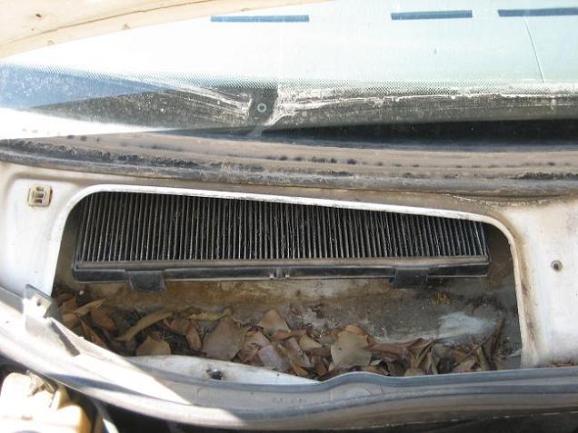

תמונה ראשונה - פילטר המזגן ממוקם בדור ראשון מתחת לפלסטיק טורפדו, ולא בתוך תא הנוסעים כמו באוטו סטנדרטי.
אז נרים מכסה מנוע ונתחיל לפרק

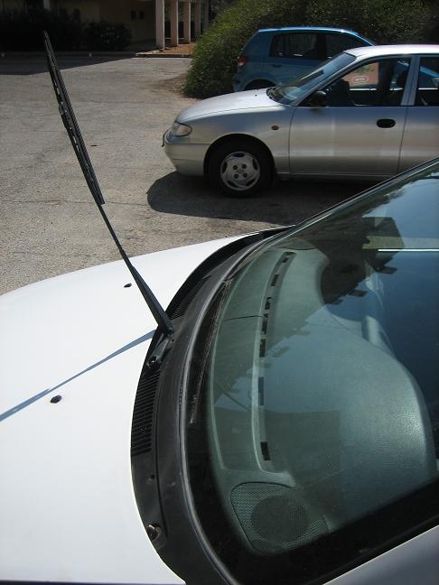

תמונה שניה - חייבים לפרק את המגבים. אז נוריד את הכובעון הקטן ששומר על האום שלהם, ובדיוק בשביל להקל עלינו יש מגרעת קטנה במגבים עצמם.

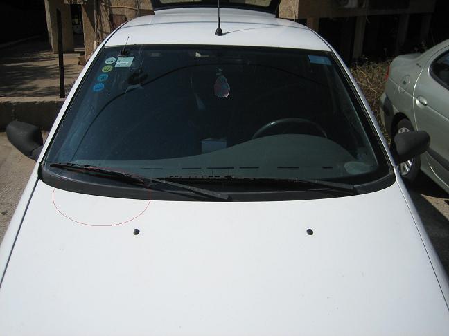

תמונה שלישית - נפרק את האום שמחזיק את המגבים במקום.
תמונה רביעית - כדי לשלוף את המגבים, כדאי לסגור את מכסה המנוע ולהרים את המגבים. זה עוזר במשיכה שלהם (קצת כוח דרוש).

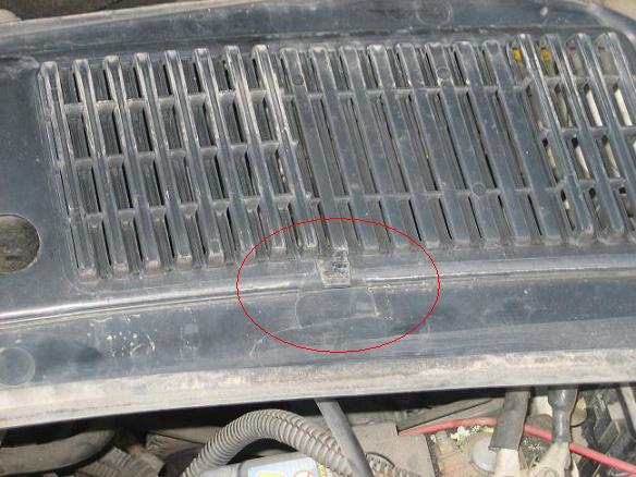

תמונה חמישית - נשאר לנו רק לשלוף את כל ברגי הפיליפס, ואת הפלסטיק השחור (שנקרא פלסטיק טורפדו). הפלסטיק הזה גמיש ואפשר לשלוף אותו בעדינות בלי לפרק את מכסה המנוע קודם.

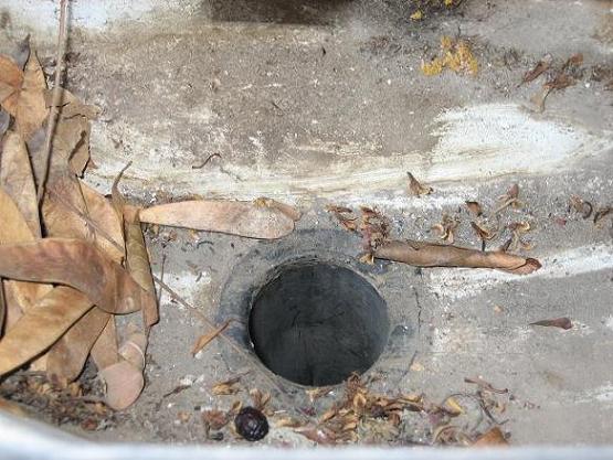

תמונה שישית - פילטר המזגן הישן, ביחד עם עלים שהצטברו שם. העלים האלה עלולים לחסום את המרזבים, ובזמן גשם חזק יכולים להיכנס מים שיטפטפו על רגלי הנהג.
תמונה שביעית מרזב אחד נקי, ותמונה שמינית מרזב אחד עוד לא נקי
תמונה תשיעית - הפילטר הישן מול החדש.
תמונה עשירית - בפלסטיק טורפדו יש שתי שיניים שנכנסות מתחת לפח. שימו לב שהן אכן נכנסות לשם אחרת הפלסטיק ידפוק כל הדרך.

אגב, לגבי הווישרים: ניתן להחזיר אותם למקום גם ללא סימון. מכיוון שהווישרים יושבים על מעין הברגה ככה שתוכל להכניס את הווישרים רק בזווית מסוימת. כלומר המיקום של הווישרים הינו בקפיצות של זוויות ולא בצורה רציפה. ככה שניתן יהיה להחזיר את הווישרים גם לפי העין (רק לוודא קודם לכן שהמנוע נמצא במצבו ההתחלתי ולא באמצע התנועה).

סימון מיקום המגבים ניתן לביצוע ע"י נייר דבק שיודבק על השמשה במיקום הרלוונטי. (הרעיון מתואר בפרוייקט ניקוי למנוע הוישרים בדור שני, ע"י הסטודנט)

ניסיתי לעשות את אותו דבר, פתחתי את המכסה וניקיתי את כל העלים רק שאין לי פילטר כזה בכלל, יש רק את החור הזה כמו בתמונה (למה הוא משמש? אם נתקעים בו עלים או נוזלים לשם מים?)

יכול להיות שיש אצלך רק את התושבת של הפילטר?
ארילו מנותק   הגב עם ציטוט
ישן 01-01-09, 15:02   #10
chesh
האווטאר של chesh
מיקום: ראשל"צ
הגלגלים שלי: פונטו 96
הודעות: 1,033
אין, רק החור הזה ובצד ימין המנוע של הוישרים אני מניח, מן עיגול שחור כזה
