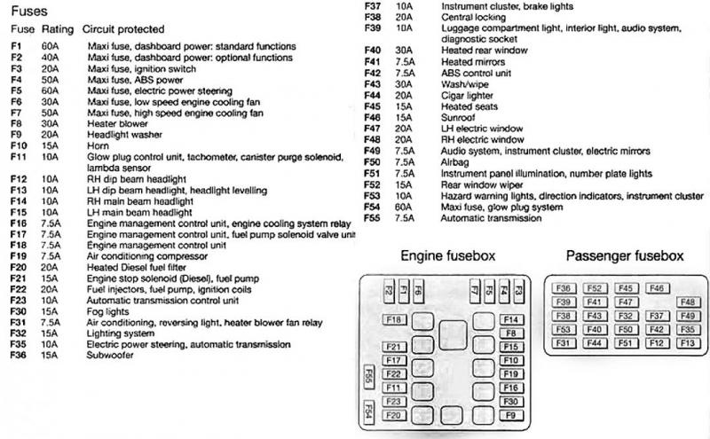

איך אני יודע מה הפיוז של המצת(מצ"ב תמונה)??
שלום,
יש לי פונטו ספייס 2004 והמצת שלי לא עובד.
איך אני יודע לאיזה פיוז המצת שייך(ציפתי תמונה של הפיוזים)??
הקפיץ של המצת לא עובד לי, כמה יעלה לי לקנות מצת חדש?
תודה מראש וחג שמח!!

שמת את תמונת תחבת הנתיכים (פיוזים)שבתא המנוע, אבל נתיך מצת הסיגריות נמצא בתיבת הנתיכים שבתא הנהג, בדשבורד מצד שמאל (מאחורי הדלתית).
בתמונה שצירפתי תראה שמדובר בנתיך F44 בתיבת הנתיכים הימנית, שהיא בתא הנוסעים.
בהצלחה ובברכה - רפי לין

תודה רבה!
יכול להיות שיש לי פיוז רזרבי באחד מתחבת הנתיכים?

מצורפת תמונת תיבת נתיכי תא הנהג.
הנתיך המסומן בעיגול אדום, הוא נתיך F44 של מצית הסיגריות.
השורה השמאלית ביותרף הנה שורת נתיכים רזרביים.
בברכת פסח שמח - רפי לין

בהחלט יכול להיות ספייר .תוציא אותו ותראה

שוב פעם תודה!
הרזרבה שלי ריקים, אני אצטרך לקנות.
