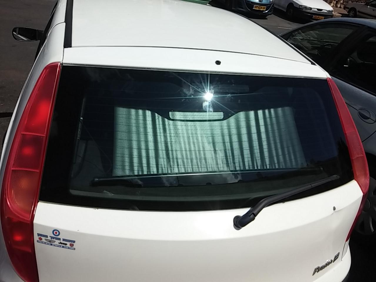

מיני פרוייקט בספייס פס קרבון בדלת 5
שלום לכולם,אני מעלה פרוייקטון קטן שחשבתי לעשות אותו הרבה זמן.
יש לי קילופי צבע בחלק העליון של הדלת החמישית, הקטע "שמחבר" בין הגג לדלת
החלטתי לכסות חלק זה במדבקת קרבון.
עלות פרוייקט: 20 שח
מצרכים דרושים
Xמדבקת קרבון --- לינק לאיביי (יש כמעט את כל הצבעים של הפונטואים)
Xסכין יפני
Xמספריים
Xכרטיס (כמו אשראי)
Xמטלית\מגבון לח
Xמברג פיליפס
1.על מנת למנוע סיבוכים כמעט בגדר חובה לפרק את השפריצר של הדלת האחורית
זאת נבצע בצורה פשוטה ע"י פירוק מנורת הבלם המחוברת בעזרת 2 ברגי פיליפס רגילים
לאחר שנסיר את המנורה יתגלה אלינו השפריצר, לא ממש קל להוציא אותו אבל זה יחסוך מלא כאב ראש. (תמונה עם פונטו כתומה מצורפת עם מיקום הברגים)
2.לנקות היטב את האזור שעליו נעבוד, מומלץ עם חומר לשטיפת כלים על מנת להסיר חומרים שומניים שעלולים להיות על המשטח.
3.מודדים את החלק וגוזרים את המדבקה לגודל הרצוי יש להשאיר לפחות 1 ס"מ ספייר לכל כיוון.
4.כעת לשלב ההדבקה, פותחים קצת את ההדבקה אבל לא עד הסוף!, מתחילים מימין או משמאל איך שנוח יש לשים לב שהמדבקה יושבת ישר כי תחילת ההדבקה תקבע את כל כיוון ההדבקה.
מדביקים חלק קטן ומיישרים עם הכרטיס שאותו נעטוף במגבון\מטלית וכך חוזר חלילה, משחררים קצת מהנייר של המדבקה ומיישרים עם הכרטיס, אם אחד הקטעים יצא לא לשביעות רצונכם אפשר לתקן אותו בקלות עי הורדת החלק שלא יצא טוב ולחזור על הפעולה אך אין להמשיך הלאה,אם לא יצא טוב יש לתקן את החלק הקטן מיידית!
5.לאחר שההדבקה הושלמה נחליק את כל ההדבקה וננסה להחליק את הקצוות לתוך החריצים של הרכב כדי שייראה מושלם, אם השארתם יותר מדיי ספייר יש לחתוך קצת את המדבקה עד שייכנס.
6.במקום שהשפריצר יושב לעשות חור קטן בשביל השפריצר ולהחזיר אותו למקום **לא לשכוח לחבר את הצינור אליו חזרה.
7.לסגור את הנורת בלם וזהו!
סיכום:
** אני לא פירקתי את השפריצר כי לא הצלחתי להוציא אותו ויצא לי חרא של עבודה ב 3 חלקים, (כמובן שלא תיראו את זה כי בתמונות זה נירא מושלם)
לכן פירוק השפריצר כ"כ נחוץ.
מקרוב עדיין ניתן ליראות סוג של "כתם" איפה שיש קילופים,כנראה המדבקה לא אטומה מספיק ובגלל שהיא לבנה..
לשיפוטכם התמונות:

יפה מאוד, רק מוזר לי איך החלק קיבל קילוף ככה ועוד בצבע לבן
האם נצבע האזור הזה בעבר? לא חושב שבצבע מקורי אמורה להיות התקלפות כזאת.

במקרה שלי הדלת ה 5 לא שייכת לרכב, אחד הבעלים הקודמים החליף אותה עקב מכה קטנה.
