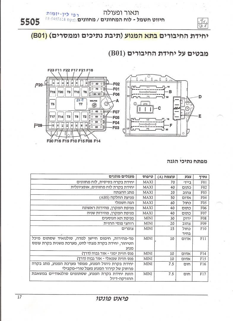

בפונטו ספייס יש שתי תיבות נתיכים (פיוזים) הראשונה בתא הנהג, בצד שמאל מתחת לדשבורד והשניה בתא המנוע ליד המצבר.
תיבת נתיכים בתא הנהג בדשבורד: http://www.fiatclub.co.il/forum/atta...0&d=1316567040
תיבת הנתיכים שבתא המנוע: http://i188.photobucket.com/albums/z...C00170copy.jpg
מצ"ב תמונות מוקטנות (לחץ על כל תמונה להגדלתה) של תיבות הנתיכים, עם פירוט הנתיכים והממסרים שבכל תיבה.
