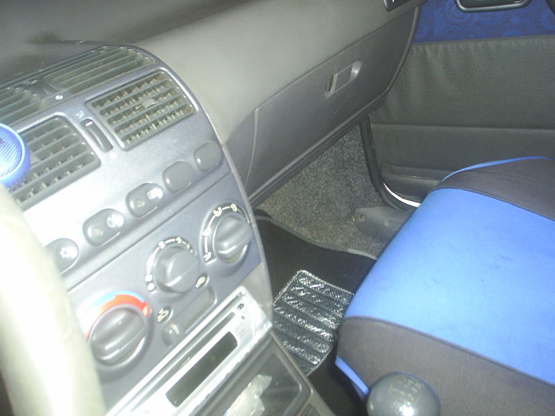

שלום!
לאחר שזמן רב רציתי לצבוע את הקונסולה המרכזית ברכב שהיא משעממת ואין בה שום חידושים עשיתי זאת, פרוייקט מהנה אבל קשה כי היה קשה למצוא את הברגים ולהוציא את המשענות של הדלתות.סרקתי את כל הפרוייקטים שהיו פה בפורום והחלטתי לעשות פרוייקט חדש שלא היה.
אז קדימה נתחיל!!!!!!

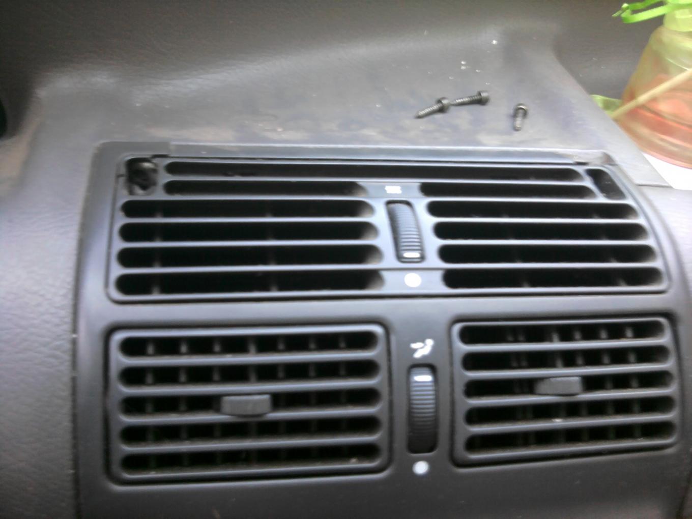

פירוק קונסולת המזגן
מתחת לקונסולת המזגן יש שני ברגי אלן שאותם פותחים,ויש עוד פורד אחד שנמצא מאוחרי בורר המהירות שנמשך החוצה ומאוחריו מסתתר עוד בורג אלן.

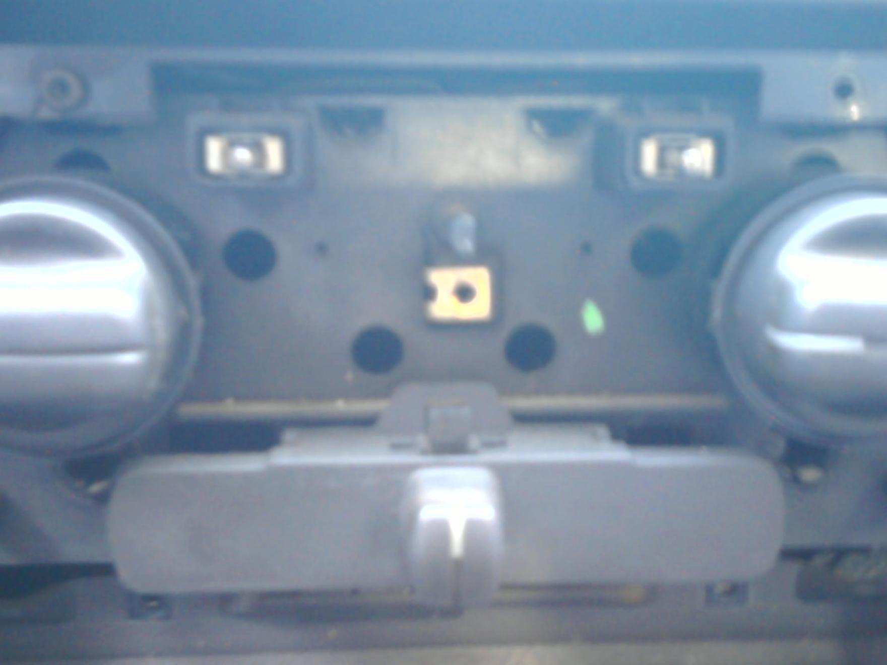

לאחר שהוצאנו את הקונסולת מזגן מופיעים לנו 2 ברגי אלן שני הברגים האלו שייכים לפתחי אוורור פותחים גם אותם ולמעלה בפתח אוורור לכיוון השמשה נמצאים להם עוד שני ברגים.
להוצאת הלחצנים של פנסי ערפל ועוד נצטרך מברג פיליפס והוצאה של הברגים התחתונים.והנה מוצאים שישה ברגים ונשלפים הלחצנים החוצה.
הוצאת פתחי אוורור צדידיים
מכניסים מברג דק בין הדשבורד לבין הפתחי אוורור והנה שלפנו אותם בקלות.
