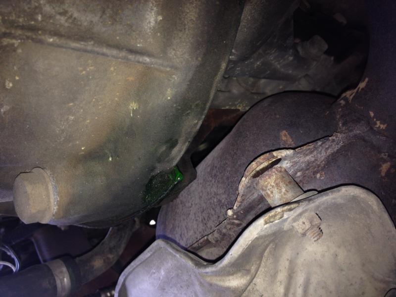

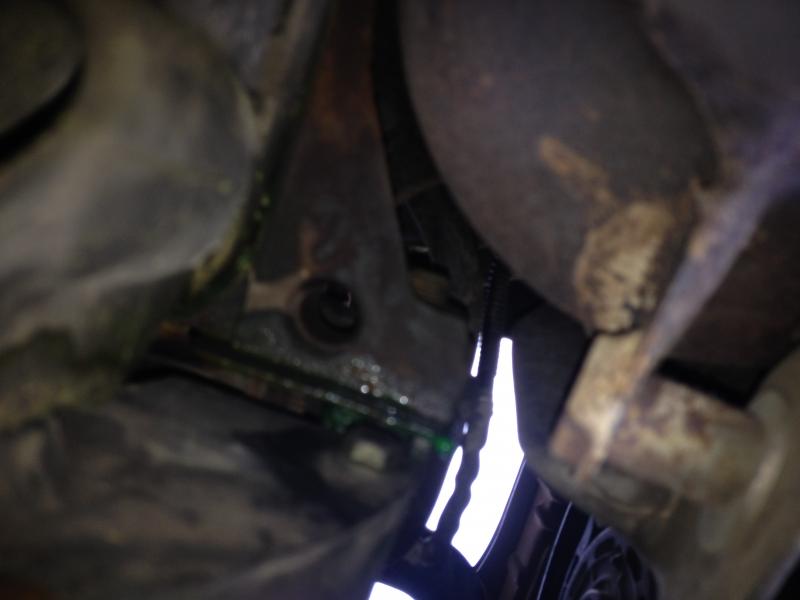

נזילת מים ירוקים מתחת למנוע צד שמאל
2 צירוף קובץ(ים)
יש לי elx 2001 16 שסתומים
שמתי לב שמתחת למנוע יש נזילה של מים ירוקים
אין נזילה מהאגזוג וגם אין מים בשמן
מה הסיבה לכך לפי דעתכם?
קובץ מצורף 9949
קובץ מצורף 9948
yair791 29-01-16 20:17
פקק מים בין המנוע לגיר זה מצריח פרוק גיר וגלגל תנופה לצורך החלפתו
על הדרך תחליף קלאצ' כי הגיר מפורק

כמו שיאיר ציין פקק המיים בין הגיר למנוע. ביצעתי עבודה זו מספר פעמים, חוץ מהמישקל של הגיר העבודה לא מורכבת במיוחד.
