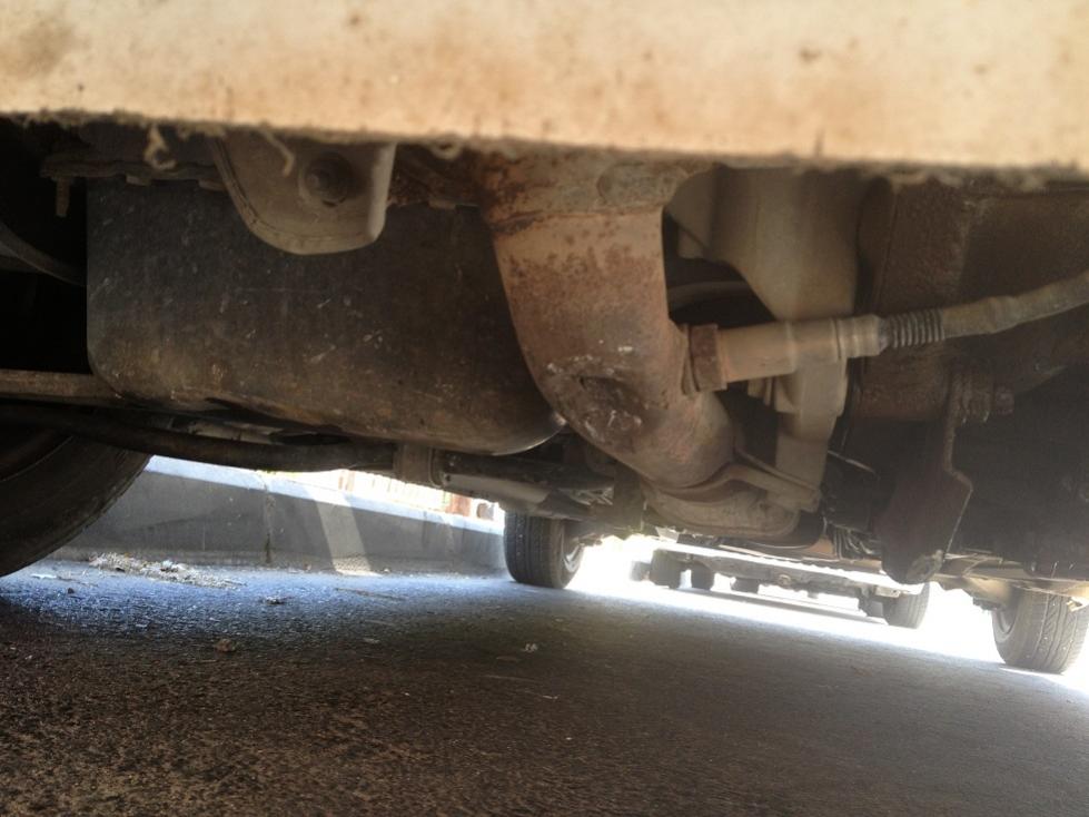

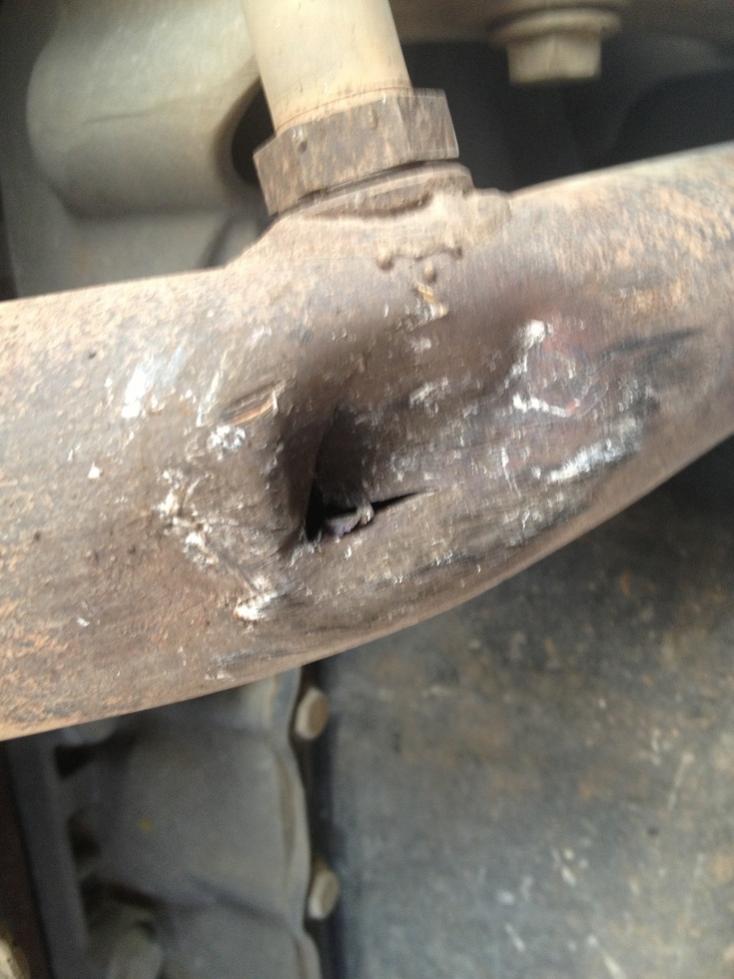

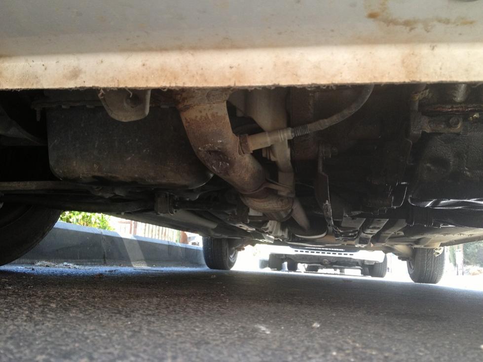

פונטו 2005, חור בצינור כתוצאה ממכה.
שלום ובוקר טוב.
ברשותי פיאט פונטו 2005.
בדרכי חזרה הבייתה מהעבודה הרכב קיבל מכה די רצינית מבור בכביש.
התכופפתי לראות מה קרה ונפער חור בצינור חור די גדול.
הצינור ממוקם ממש מתחת למכסה מנוע.
אין לי ימשג איזה צינור זה.
כשאני לוחץ על הגז הרכב משמיע רעשים מוזרים.
כנראה בריחה של משהו כתוצאה מהחור.
יש לומר שאני לא לוחץ על הגז הכל כהרגלו.
מה האופציות שיש לי על מנת לתקן את הבעיה הזו?
מה המחיר הכרוך? ומה הנזק שיכול להיגרם?
רב תודות.

Shalomaltalef 23-07-13 11:00
התמונות
3 צירוף קובץ(ים)
קובץ מצורף 8091
קובץ מצורף 8092
קובץ מצורף 8093
davidmzr 23-07-13 11:26
כפי "שניחשתי" אגזוז. :)
מקווה שגם חיישן החמצן לא נפגע, בלי קשר למצבו החיצוני. כנס לאגזוזיסט, במוסך זה יעלה לך יותר.
צריך לאחר התיקון לעשות בדיקת 4 גזים, ולראות אם החיישן תקין.
לגבי הבור בכביש, אתה יכול לפנות עם חשבונית ותמונות לערייה. צלם את הבור בכביש.
גם לי זה קרה לפני מס' שנים, בלילה חורפי. פניתי לערייה ואיימתי בתביעה בביהמ"ש.
כסף לא קיבלתי, אבל זיכו אותי במיסים.
Shalomaltalef 23-07-13 11:30
תודה רבה,
החור די רציני, אתה חושב שצריך להחליף את כל האגזוז או שאפשר להלחים?
כמה עולה הסיפור הזה לערך?
שוב תודה
davidmzr 23-07-13 12:06
אם שאר האגזוז תקין, לא צריך להחליף את כולו.
בדוק מחירים ואיבחון במס' מקומות.
דיברתי עם האגזוזיסט שלי, ותיארתי לו את מה שרואים בתמונות. אמר שלחתוך ולהוסיף חתיכה צינור חדש 150 ש"ח. ואם רק הלחמה 70 ש"ח.
את בדיקת 4 הגזים אני יכול לעשות לך אצל החבר שלי בעל מוסך חינם.
