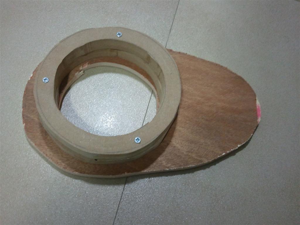

הבניה מהעץ, צורת טיפה כבסיס (דיקט 17 מ"מ) ושתי טבעות הגבהה (MDF 20 מ"מ):
http://www.fiatclub.co.il/forum/atta...1&d=1352908975

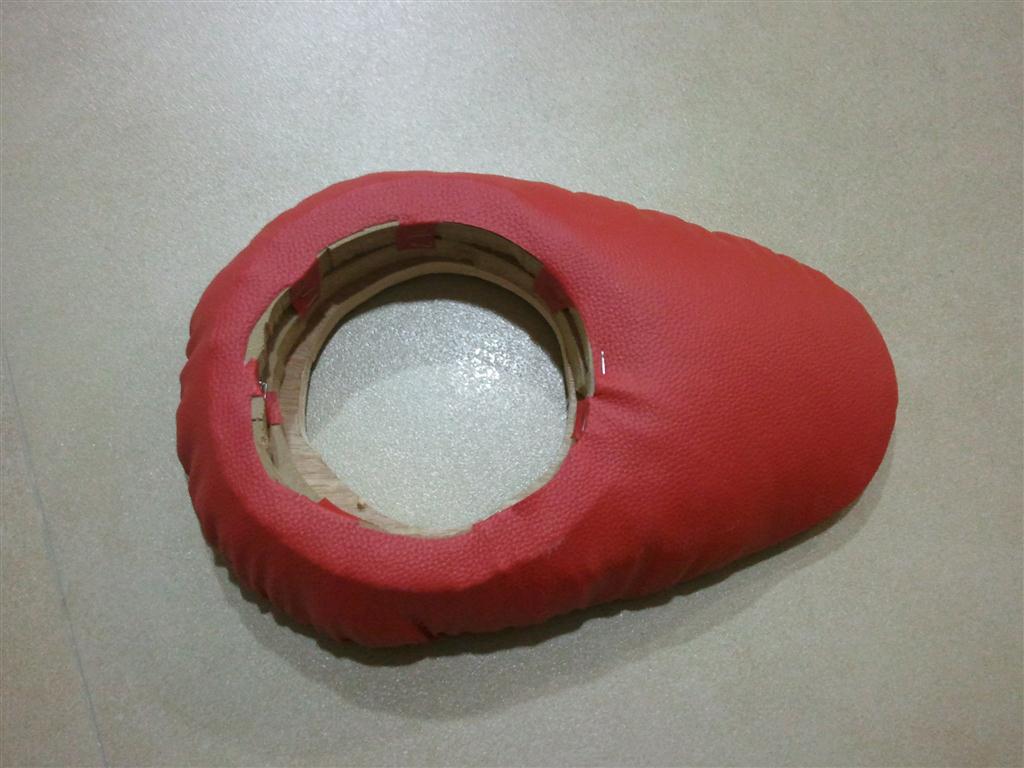

דחיסת ספוג וציפוי בסקאי:

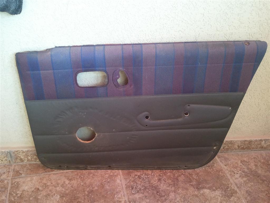

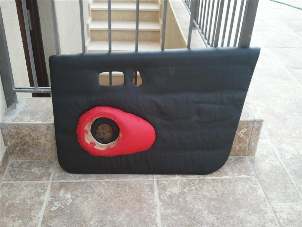

הדיפון במערומיו לאחר שנקדח בו חור בשביל לא ליצור תיבה אטומה:
http://www.fiatclub.co.il/forum/atta...1&d=1352909077

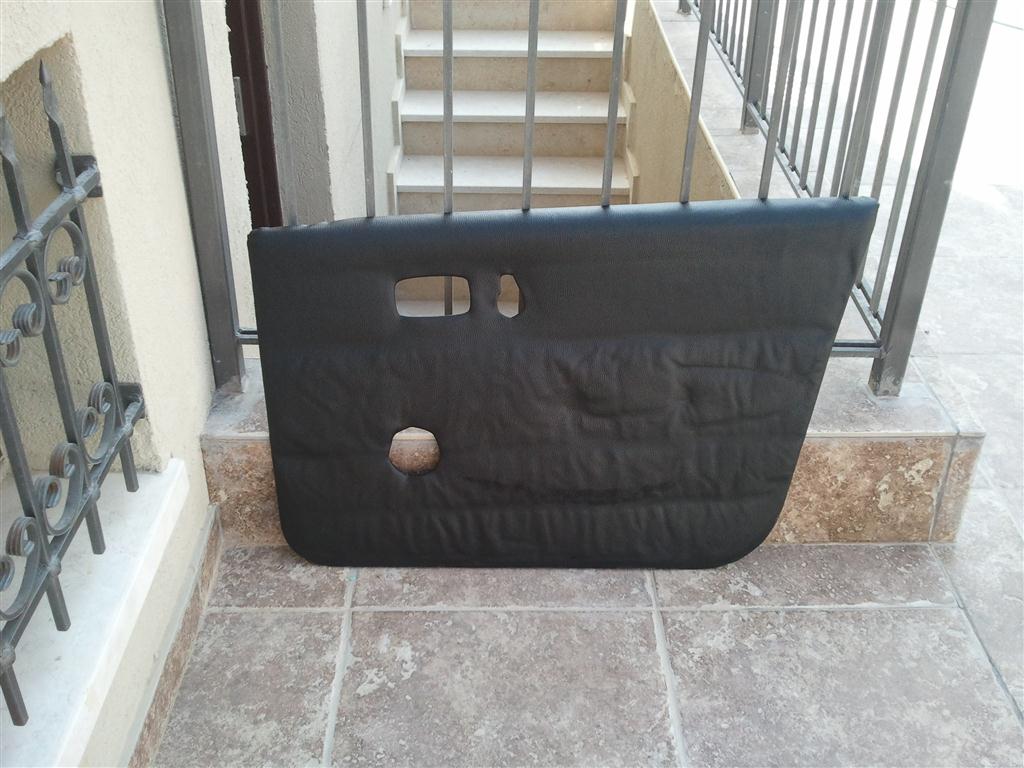

אחרי מריחת דבק מגע וציפוי בסקאי (לא לדאוג הכיווצים לא נשארים):
חיבור ההגבהה בעזרת ברגים ושייבות רחבות:

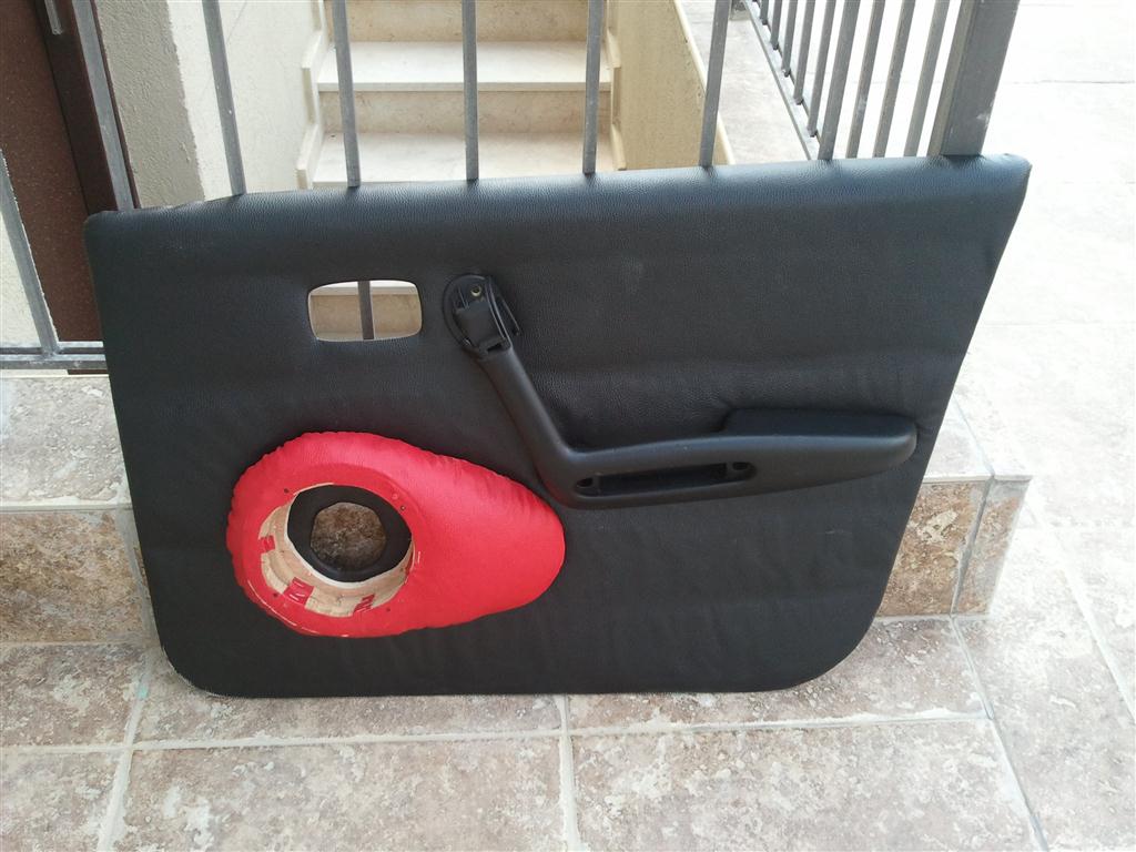

חיבור הידית אחרי שיוף וצביעה בצבע שחור מט:

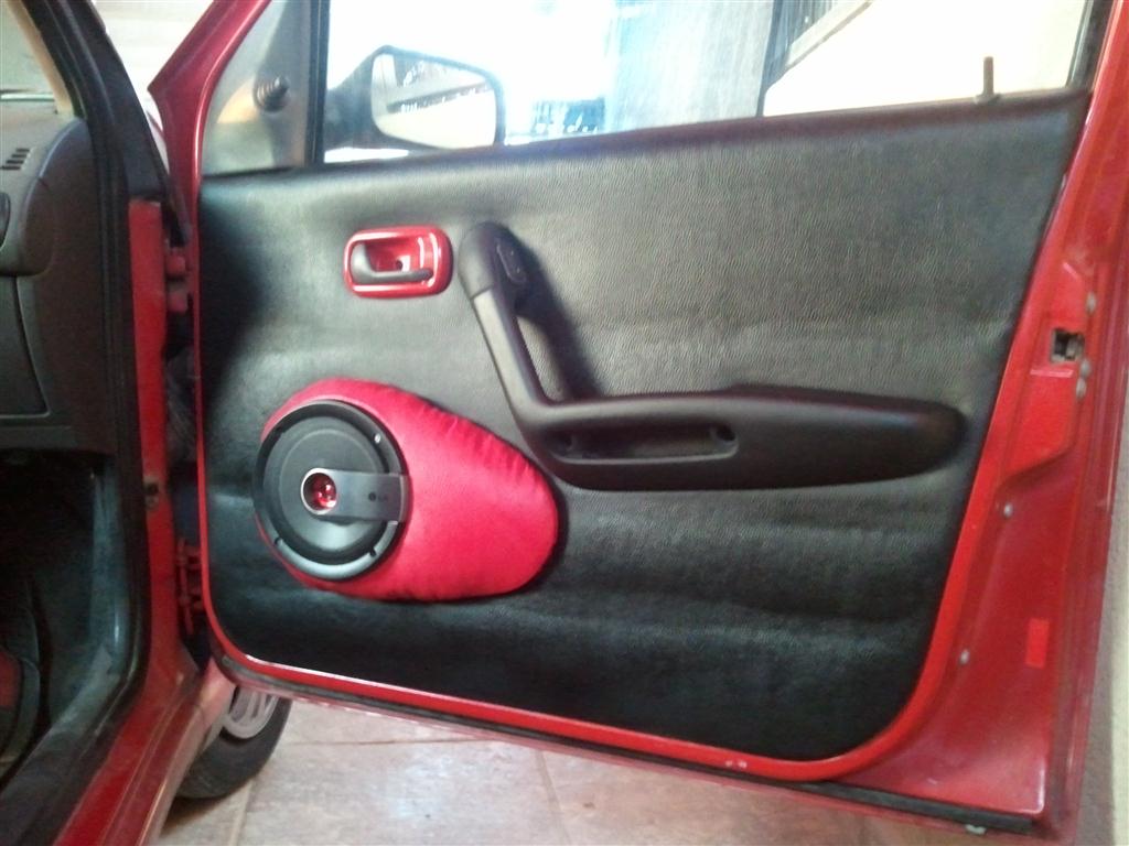

לאחר הרכבה על הדלת:

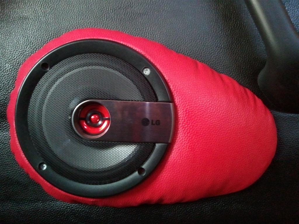

תקריב:
