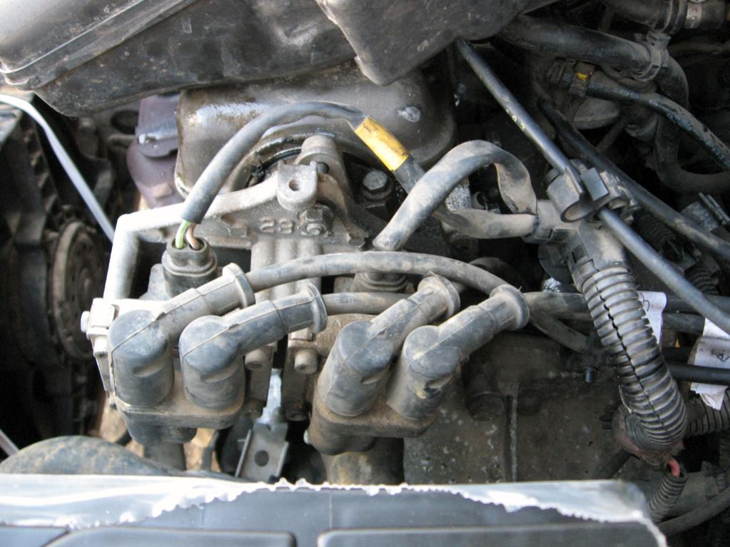

mechtech 12-10-12 03:50
1 צירוף קובץ(ים)
במקור פורסם על ידי liorkin (הודעה 114824)
פונטו דור 1
מצד ימין לטרמוסטט יש את הקואיל ניראה לי זה ניקרא ככה
ושאני מניע יש משם רעש של דפיקות קטנות כמו שהבנתי יש שמה 2 חלקים כאלה שהם כמו סביבון כזה שנותן הצתות לכבלי הצתה
איך קוראים לחלק הזה בשפה מקצועית? ומה העלות של החלקים האלה ?
כן אתה צודק, הרבה מכונאים קוראים לזה כויל (באנגלית כויל זה סליל) והוא ליד התרמוסטט, בדור ראשון "ה-2 חלקים" שראית הם בעצם שני סלילי הצתה צמודים כיחידה אחת ולכל סליל מחוברים שני כבלי הצתה המובילים אל שני מצתים.
החלק כמו סביבון שהסבירו לך עליו הוא דיסטרבוטור (מפלג) והוא קיים לרוב ברכבים הישנים יותר.
כדי לבצע בדיקה לסלילי ההצתה אתה צריך מכשיר למדידת מתח וכו' (מולטימטר).
אם יש לך מכשיר ואתה מעוניין בהסבר, אשמח לעזור.
יכול להיות שבכלל אין לך בעיה בסלילים וחבל להחליף סתם. כדאי לגשת למוסך ולשאול לגבי סלילי ההצתה. הרבה מוסכים גם לא יגבו ממך תשלום רק עבור הסתכלות וחוות דעת.
תמונה של סלילי ההצתה בפונטו דור 1
קובץ מצורף 7295
