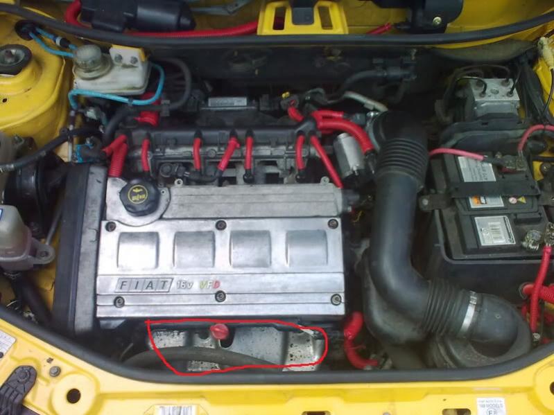

shay11 29-11-11 00:28
המגן מחובר עם שני ברגים נראה לי שצריך לפרק את הטמבון.
תבדוק גם את הממיר קטליטי וכל צנרת הפליטה.
תמונה של המגן מסומן באדום

גל שאמיס 29-11-11 00:49
במקור פורסם על ידי shay11 (הודעה 100774)
http://www.fiatclub.co.il/forum/atta...7&d=1316203651
לא חשבתי על צנרת הפליטה אבל אם אני זוכר נכון הרעש התחיל להופיע מאז שביצעתי שם עבודה..יכול להיות הוא פיספס בהלחמה קצת ? אבל עדיין אני לא מבין למה זה מופיע בול בסלד הספציפי הזה בדיוק בין ה30 -35
גל שאמיס 30-11-11 00:50
הייתי אצל האגזוזן הוא בדק את העבודה אבל זה לא בא מהכיוון הזה ...הורדתי גם את המגן של הסעפת קצת היטיב עם הרעש אבל עדיין יש את הרעש המדובר....
