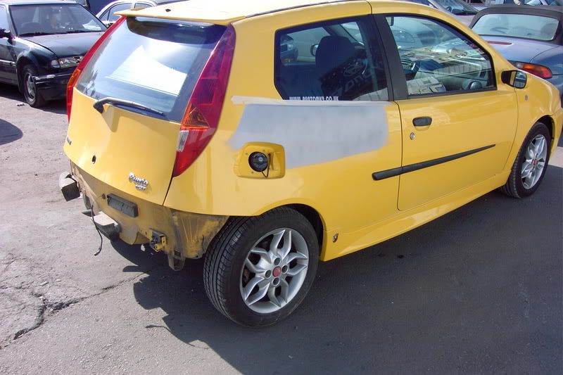

הנה תמונה של השבר בטמבון: (צד ימין למטה) לא משהו יותר מידי רציני, אבל דורש הלחמה וצבע.
http://i5.photobucket.com/albums/y18...s/DSCN6250.jpg

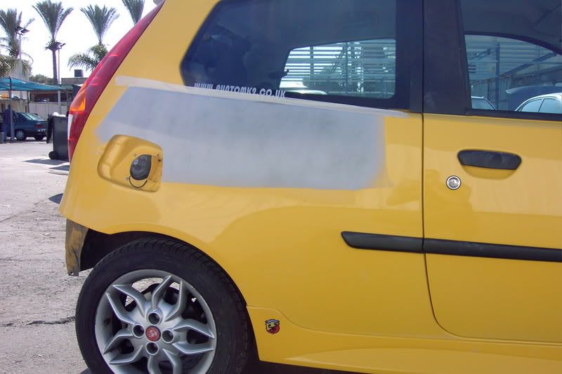

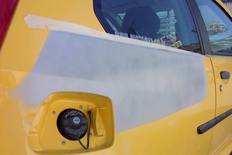

תמונות של עבודת הפחחות שנעשה עוד היום עד הצהריים: (תאמינו לי שזה נראה יותר נוראי ממה שזה באמת)
http://i5.photobucket.com/albums/y18...s/PDRM2822.jpg
http://i5.photobucket.com/albums/y18...s/PDRM2823.jpg
http://i5.photobucket.com/albums/y18...s/PDRM2833.jpg
ניתן לראות שהכפל בכנף שוחזר במלואו (אני מאוד מרוצה מזה...) מה גם שהחומר מאוד חלק, ומוכן לצביעה. עבודה מאוד יסודית יש לציין.

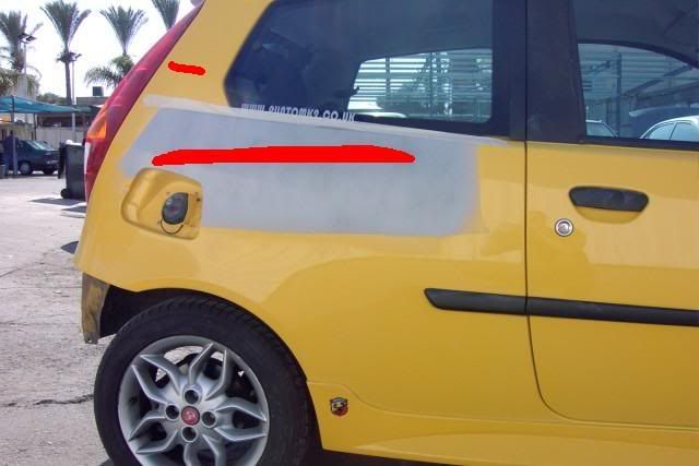

ניסיתי לצייר כאן את מיקום השריטה, כדי שתקבלו אומדן.
http://i5.photobucket.com/albums/y18...RM2833edit.jpg
הפס התחתון מייצג את השריטה שנגרמה מהידית, והעליון מן המראה. אגב, השריטה מן המראה כבר לא קיימת, פוליש עדין הוריד אותה.

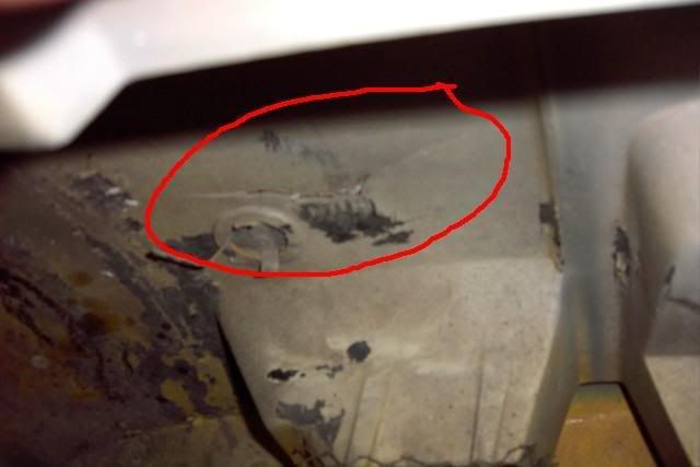

וזו תמונה של השבר מהצד הפנימי של הפגוש:
http://i5.photobucket.com/albums/y18...RM2840edit.jpg

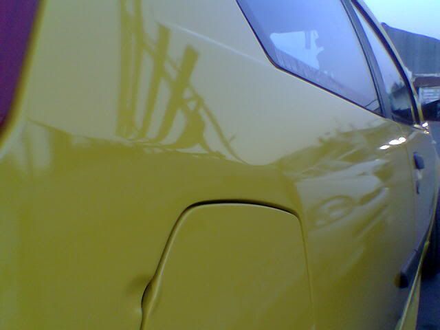

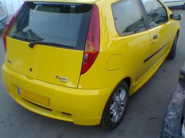

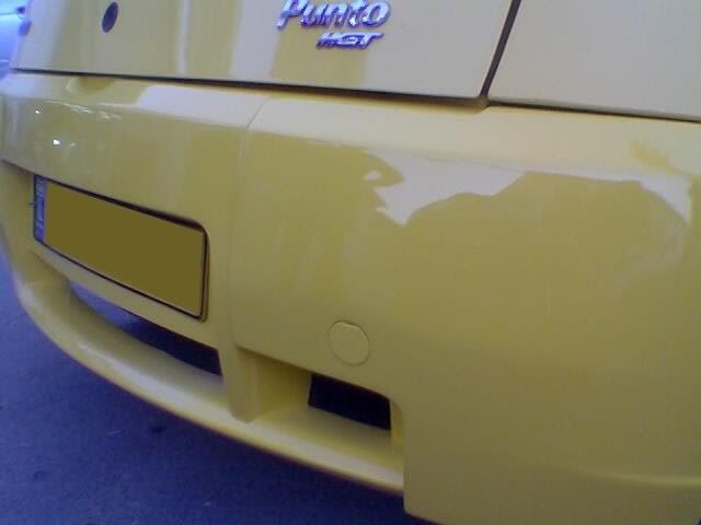

22-11-06 21:00

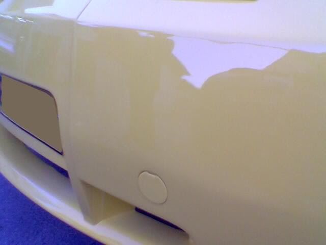

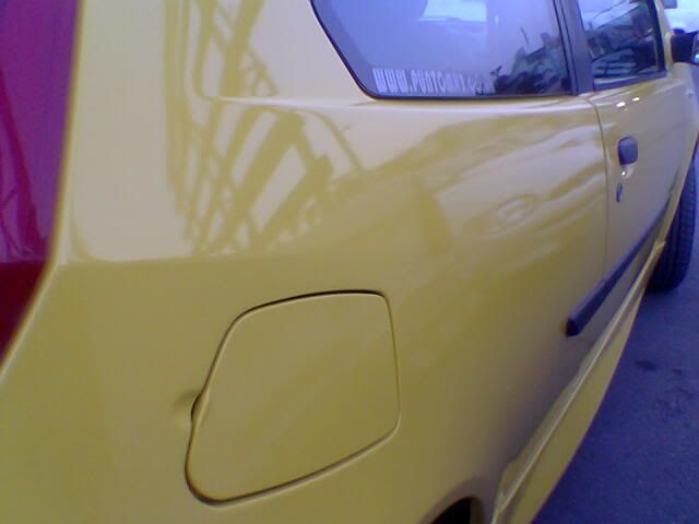

טוף, העבודה הסתיימה להפתעתי הרבה.
לצערי המצלמה שלי שבקה חיים אז צילמתי עם הפלאפון שלי. תמונות לא רעות.
ביום שישי יהיו לי תמונות טובות יותר עם המלצמה החדשה :) Canon S3 IS.
בכל מקרה, אני עוד רוצה לראות את הרכב באור יום מלא, והוא עוד צריך לעבוד פוליש עדין (שלייף סבון) בשבוע הבא, אבל סה"כ אני מאוד מרוצה מהתוצאה. הרכב נראה שונה לגמרי ללא השבר בפגוש, עבודת שיפוץ מצויינת !
בכל מקרה, תמונות מהיום אחר"צ.
http://i5.photobucket.com/albums/y18...epairs/p70.jpg
http://i5.photobucket.com/albums/y18...epairs/p71.jpg
http://i5.photobucket.com/albums/y18...epairs/p68.jpg
http://i5.photobucket.com/albums/y18...epairs/p69.jpg
http://i5.photobucket.com/albums/y18...epairs/p67.jpg
