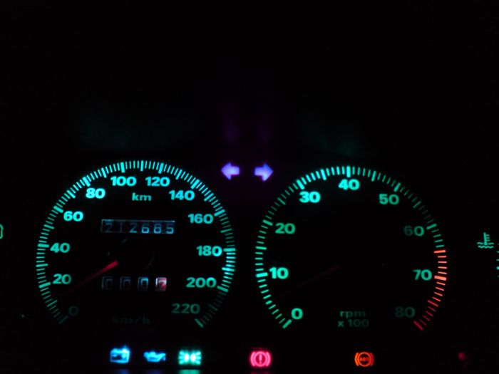

זה ממש קל לפירוק אבל ממש .כל טמבל יכול לעשות את זה אני ידריך אותך גם איך לכייל את השעונים תשיג טלפון דור 3 ותעשה אליי שיחת וידאו ואני יוכל להדריך אותך יש לך 6 ברגים בשביל לפרק את הקונסולה השחורה 4 לפרק את הסקאלה עצמה 2 קונקטורים
וקליפסים שקל להוציא אם מברג
זה נשמע כמו אחד מי יודע של פסח חחחחחחח
6 ברגים 4 אומים 2 קונקטורים אחד רפי
ככה זה נראה באמצע מהעבודה http://www.fiatclub.co.il/forum/atta...1&d=1228069819

אז ככה לפיני שאתה מתחיל תרשום לך על דף על כמה הטורים יושבים שהאוטו חם יחסית בין 8 ל9 אצלי לפחות בכדי לכייל את השעון אחרי הפירוק של הסקאלה תעלה את האוטו על גק הצד של הנוסע שהגלגל יהיה באויר לגמרי ושיהיה במצב מאוזן אחרי זה שלב להילוך ראשון שחרר קלאץ אל תפחד האוטו לא יעוף מהגק ותגגיע ל3 טור ותראה מה הקמש מראה ותרשום אותו הדבר עד הילוך שלישי ולרשום הכל לפני הפרויקט תמלא מיכל מלא שיהיה לך קל עם השעון דלק את השעון חום לא מפרקים כי אין דרך לכייל אותו לא שאני יודע בכל מקרה לאחר כל אלה להכין את המצרכים שהם לדים בצבעים שאתה רוצה בכמות מספקת אני הכנסתי 35 בצבע לבן אקדח דבק חם חוט חשמל דק מלחם בדיל סט הלנים או בלשון הצבא ( סבורג משושה )ומברג פיליפס ומברג שטוח אני ירד לאוטו יצלם ויעלה לך תמונות
URL=http://www.siz.co.il/]http://up41.siz.co.il/up3/zenyx3cgmojw.jpg[/url]
יש את שתי אלה ועוד שלוש למלעה
command sergeant major 20-12-08 21:09
יש לפתוח את מכסה הפיוזים והסתכל מתחת יש בורג פילפס שתופס את הקונסולה השחורה מתחת למזגן ויש שם קליפס שצריך לשחרר בעדינותואז כל הקונסולה יוצאת זה העבודה הקשה אחרי זה יש 4 ברגי הלן באותה מידה כמו בקונסוליה והסקאלה תשלף ויש שתי קונקטורים מכל צד ללחוץ עם מברג וזהו הוצאת את הסקאלה אחרי זה להפוך ולשחרר את הקליפסים בעדינות ומשם אני מאמין שתסדר אם יהיו בעיות תגיד לי
