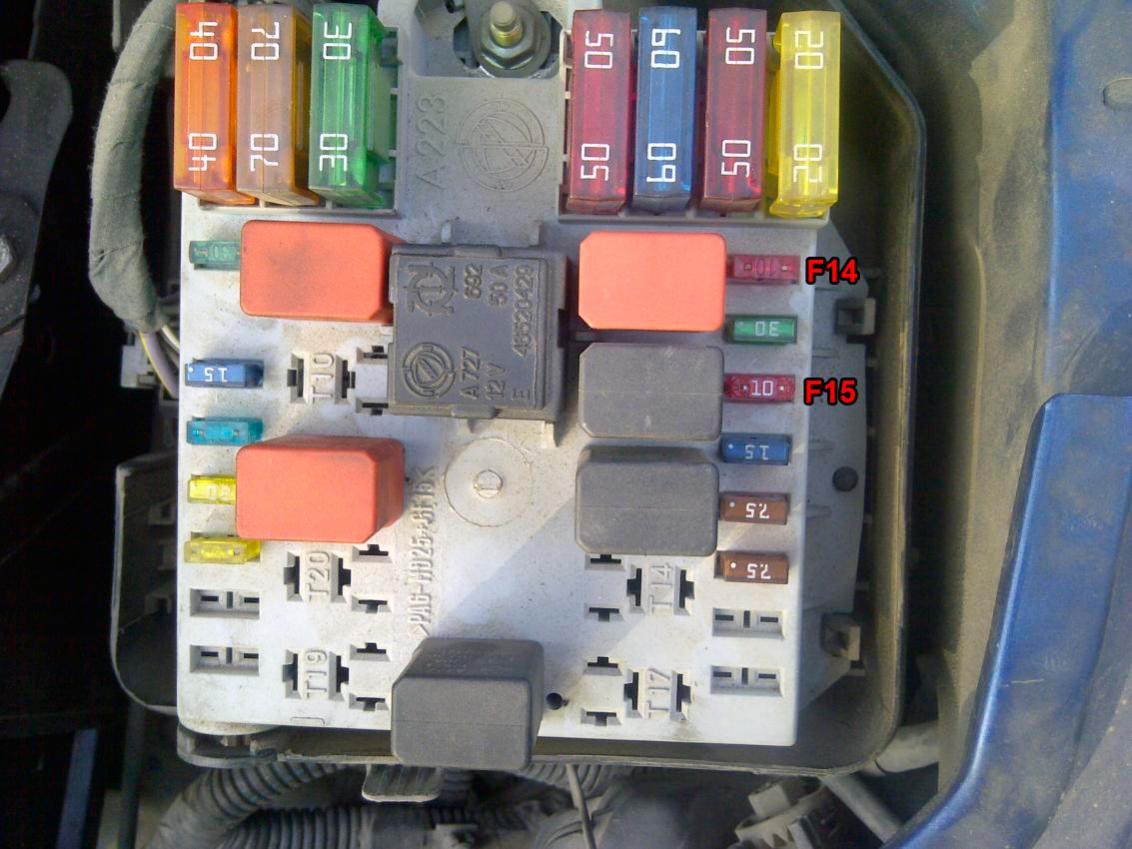

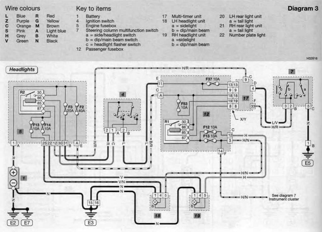

צירפתי תרשים של מע' החשמל של הפנסים הקדמיים

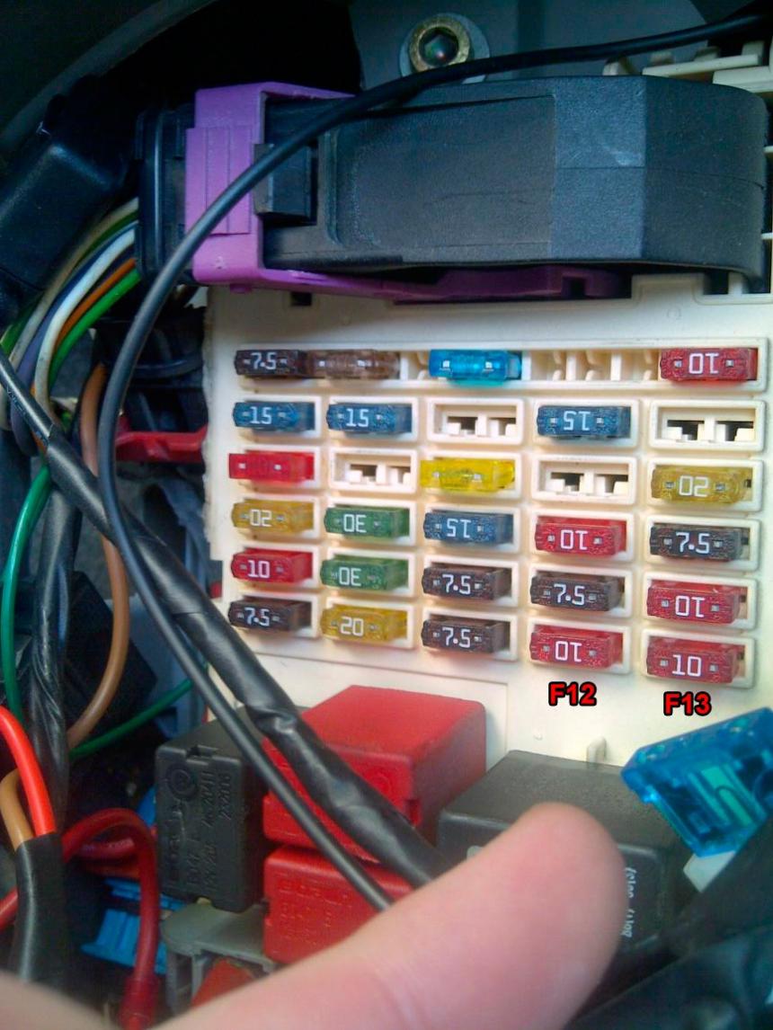

תיבת הנתיכים בתוך הרכב, מלבן ימני מס' 12.
תיבת הנתיכים בתא המנוע, מלבן שמאלי מס' 5 (לשים לב! יש טעות בהדפסה- פיוז F13 במלבן השמאלי (מס' 5) אמור להיות פיוז F15 ולא F13).
נורת חזית שמאלית מס' 18 בתרשים, מחוברת עם חוט שחור (מינוס), חוט ירוק/שחור (אור דרך, נתיך F15 בתא מנוע 10A) וחוט אפור/שחור (נתיך F13 אור מעבר, נתיך בתוך הרכב 10A).
נורת חזית ימנית מס' 19 בתרשים, מחוברת עם חוט שחור (מינוס), חוט ירוק (אור דרך, נתיך F14 בתא מנוע 10A) וחוט אפור (נתיך F12 אור מעבר, נתיך בתוך הרכב 10A).
R1 ו- R2 הם הממסרים (Relay).
תרשים מע' החשמל של הפנסים הקדמיים

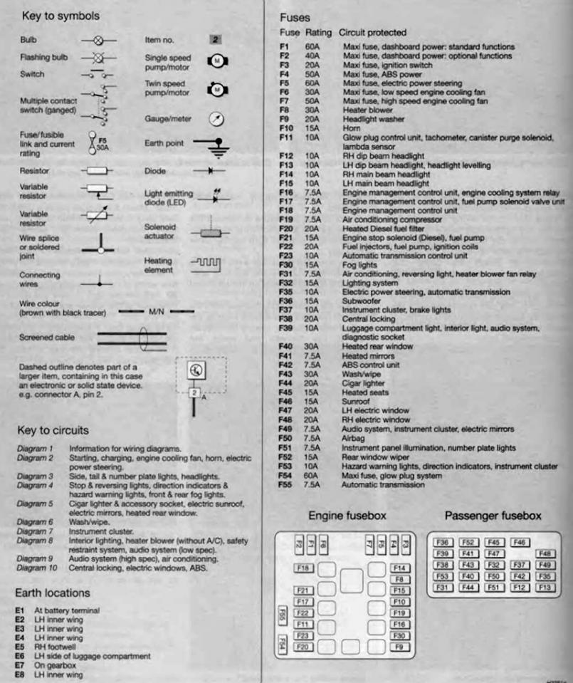

כדי לדעת מהו כל נתיך הנה תרשים של רשימת הנתיכים.

תיבת הנתיכים בתוך הרכב, סובבתי את התמונה כדי שתתאים לתרשים שצירפתי (נתיך F12 אור מעבר ימני. נתיך F13 אור מעבר שמאלי).

תיבת הנתיכים בתא המנוע (נתיך F14 אור דרך ימני. נתיך F15 אור דרך שמאלי).
