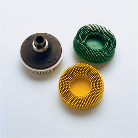

davidmzr 17-04-12 10:48
1 צירוף קובץ(ים)
יאיר, אתה תמיד יודע להבין בין השורות, הפעם לא. :)
אשתמש במילים שלך "שם כסף" שאלי לא יבצב לבד.
אם אטעה יקבל חינם גלון שמן חדש 5 ליטר חצי סינטטי, בסיום השיפוץ.
השמן כבר מוכן.
התחייבתי.

איך עלי לנקות את בלוק המנוע? יש שאריות של האטם הישן, האם עלי לדאוג שלא יכנסו לכלוכים למעברים?
נקה את הבלוק היטב עם מברשת פליז וספריי ניקוי מנוע (אפשר ספריי קרבורטורים) וסמרטוטים ובדוק ויזואלית שאין סדק או פגם כלשהו בשטח הבלוק.
את שאריות האטם הישן הסר עם להב סכין יפני, בזווית 45 מעלות מפני שטח הבלוק בזהירות שלא לשרוט (קיים גם ספריי מיוחד להסרת אטם ראש, לדעתי אין צורך).
אתה יכול לסובב את הקראנקשפט ע"מ להוריד את הבוכנות למטה כדי לנקות ולבדוק את פני הצילינדרים (אל תדאג לגבי כיוון נקודה מתה עליונה, זה מוסבר בשרשור שיפוץ ראש שעשיתי ותשאל הכל ואשתדל להסביר שיהיה מובן).
נקה ובדוק את כתר הבוכנה בזהירות ולא עם כלי גס שלא תשרוט אותה.
אתה יכול לנקות את הבלוק עם ראש מברשת פלדה על מקדחה ולהריץ ניקוי כמו בלא מעט מהמוסכים, אבל יש מצב שתכנס שערה מהמברשת לאחד ממעברי השמן ובנוסף זה עלול "לעגל" את הפינות במעברים בפני הבלוק.
אם אתה לא מאלה שיש להם כח לנקות עם מברשת רגילה, קיים ראש מיוחד המתאים למקדחה העשוי מחומר שלא משאיר חלקיקים העלולים לפגום במנוע.
בכל מקרה תסגור פתחים עד כמה שניתן ע"מ למנוע נזק מיותר. דאג שההברגות בבלוק תהיינה נקיות כדי שלכלוך או שמן לא ישפיעו על מומנט הסגירה.
ראש לניקוי בלוק מנוע
