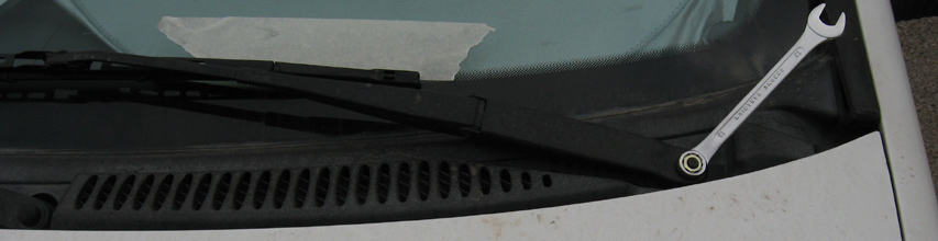

1. סימון מיקום המגבים על החלון עם מסקינג-טייפ (רק מנייר!). פתיחת פקקי הפלסטיק שמכסים את אום הזרוע (חץ אדום).
2. המגבים יוצאים רק שהם במצב ההתחלתי שלהם על השימשה. אום המגבים נפתח עם מפתח 13 מ"מ מתחתיו יש שייבה.
וכאן החלק שהיה הכי קשה: כדי להוציא החוצה את זרוע המגב יש לתפוס אותה היטב בשתי ידיים עם כפפות עבודה: יד אחת על הזרוע ויד שנייה על הזרוע מאחוריי הבורג וקצת מתחתיו. משיכה חזקה למעלה מוציאה את הזרוע. קצת להרעיד את הזרוע מהמקום עם היד עוזר מאוד. הזרוע בעיקרון יוצאת שהיא במצב המקופל למעלה אבל לא רק. אפשר לשים קצת WD40 על הבורג אבל להיזהר שלא ישפריץ על השימשה.

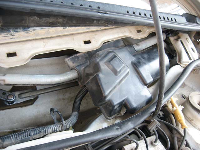

4. מעל מנוע המגבים יש מגן נגד מים שיוצא בקלות החוצה. חלק ממנו נכנס מתחת לגוף הרכב.

כרגע (כ- 4 חודשים לאחר הפרוייקט) כאשר האוטו קר וגם במיוחד שבחוץ קר ומפעילים את המגבים לניגוב יחיד (דחיפת ידית המגבים כלפי מעלה ועזיבתה) אז המגבים מקפצים על החלון. אבל, מספיק אם אתן למגבים לעבוד כמה שניות ברצף אז הם לא מקפצים במצב זה וגם יפסיקו לקפץ בניגוב יחיד.
לפני שביצעתי את הפרוייקט המצב היה קטסטרופלי ופשוט אי אפשר היה להפעיל את המגבים גם לא בעבודה ברצף.
עכשיו מבחינתי גם יש שיפור אדיר וגם אם התופעה תחזור אז אני יודע איך לטפל בה בקלות ובעלות אפס.
